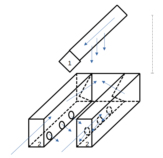

Wichtig: die Sekundärluft wird durch die Seitenrohre (2) nach hinten geleitet, geht dort in das Oberrohr (1) über und tritt dann an den Öffnungen aus.
Habe mich an einer Zeichnung versucht (das Oberrohr habe ich nach oben gezogen sonst kann man nichts erkennen):

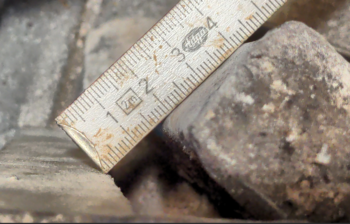

Hier nochmal das Bild des "Hinterteils": im Oberrohr ist eine Öffnung.
Damit das gut funktioniert muss es eine Engstelle am Oberrohr geben damit unterhalb ein leichter Unterdruck herrscht so daß die Sekundärluft dort herausgezogen wird.
Bei meinem Exemplar sind das 16-18mm. Außerdem fällt durch die kleine Öffnung weniger Glut nach unten..
Ich habe zusätzlich noch pro Seite 3 Löcher (10mm) in die Seitenrohre gebohrt damit es eine "zweite Sekundärluft" gibt.
Lage der Löcher (blaue Punkte am Zollstock):

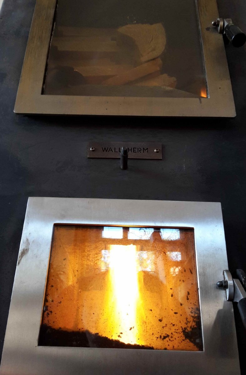

Hallo Gerd, seit gestern ist die Installation fertig und der Ofen brennt!
Wir haben die Düse ziemlich genau deiner nachgebaut. Ich habe keinen Vergleich zu vorher - sehe zum ersten Mal live so einen Sturzbrand - doch ich finde es sieht recht gut aus. Ich versuch mal Bilder hochzuladen.
