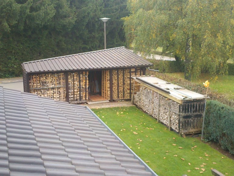

Ich hole mein Holz aus dem Gemeindewald liegend bzw. fälle selber im Privatwald. Sind aber auch ein gute Truppe wo wir viel zusammen holzen.
Polter nur ganz selten, macht nur halb so viel Laune
Für mich persönlich reichen 10Rm/Jahr pro dicke aus, da es aber Hobby und Leidenschaft ist, sind es dann auch mal ein Mehrfaches
Freundeskreis bekommt auch den einen oder anderen RM ab
Daher rechne ich auch nicht, was mich Werkzeuge usw. kosten...es ist mir egal...es ist mein Hobby und Hobby darf Geld kosten
....schöner Nebeneffekt.....ich spare Gas
Kettensägen aktuell: Stihl MS200, Husqvaran 346XPG, 346XPG portet, 357XPG, 181, Dolmar 7900H, 7900 HotSaw
...getankt wird Aspen, da hier überall verfügbar und mit 14-16€/5L noch recht günstig und Kettenöl nur Divinol Bio TS, ist einfach genial
Spalter: kleiner Crossfer 7 Tonnen Liegendspalter...nix dolles...so´n Chinading, nutze ich aber nur für Nadelholz (also eher selten)
Spalte ansonsten alles von Hand uns bin bekennender Tupperaxtfan (Fiskars)
Schneide alles im Wald auf 30er Rollen und spalte auch dort. Lade dann meinen Anhänger (Anssems PSX 1400 Hochlader),
fahre es nach Hause und setze es direkt in meinem Holzschuppen auf. Nehme es dann erst wieder nach ca 5Jahren in die Hand.
Wenn es mal schnell gehen soll, dann lade ich dir 30er Rollen auf und spalte zu Hause.
Wo ich nicht mit dem Auto (Qashqai Allrad) hinkommen, wird auf die Traktoren mit Winde in unserer Holzertruppe zurückgegriffen.
Früher hab ich auf Meterstücke gerissen und dann mit der Wippkreissäge auf 33cm geschnitten, find ich zu umständlich für mich persönlich.
Im Freundeskreis ist mittlerweile auch jeder von Meterstücke abgekommen und schneidet gleich auf Ofenlänge...
Also man spart mit den Dingern definitiv nix. Lieber pro Schwert 3-4 Ketten und diese selbst geschärft...ist ja kein Hexenwerk. Zumal keine Maschine ne Kette so scharf bekommt wie von Hand geschärft
...macht es auch auch so
Was das Kippen der Stapel betrifft.
Einfach mit Verbänden arbeiten (vorne, mitte, hinten) und bei mehreren Reihen einfach ne Dachlatte zwischendurch verbauen.
Bei drei Reihen von jeweils 30cm, zwischendurch mal ne 90cm Dachlatte mit verbauen und fertig
Hält dann schön in sich.

So sieht mein Holzvorrat am Haus aus.
Immer gute 5-6 Jahresvorräte vorhanden (ca. 50-60Rm)
