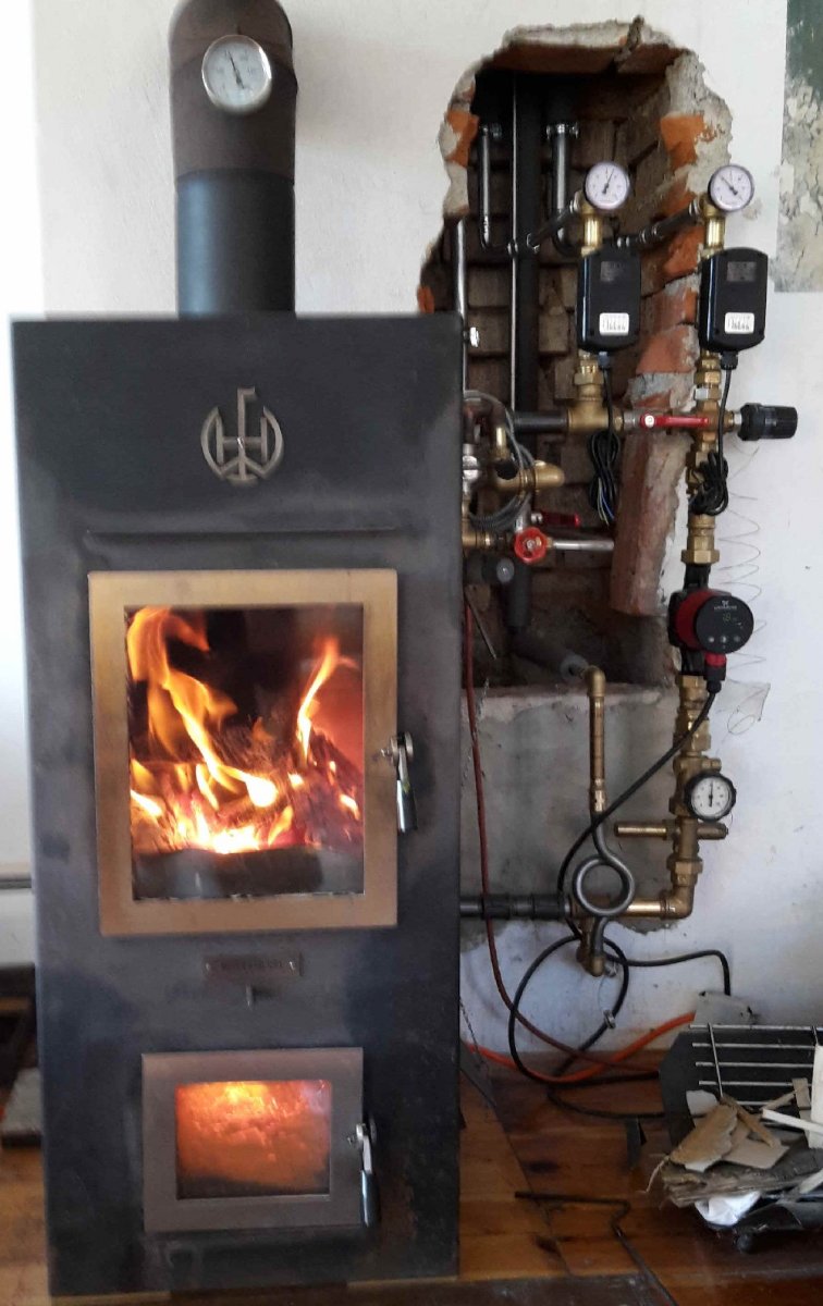

Hallo Gerd, seit gestern ist die Installation fertig und der Ofen brennt!
Wir haben die Düse ziemlich genau deiner nachgebaut. Ich habe keinen Vergleich zu vorher - sehe zum ersten Mal live so einen Sturzbrand - doch ich finde es sieht recht gut aus. Ich versuch mal Bilder hochzuladen.
