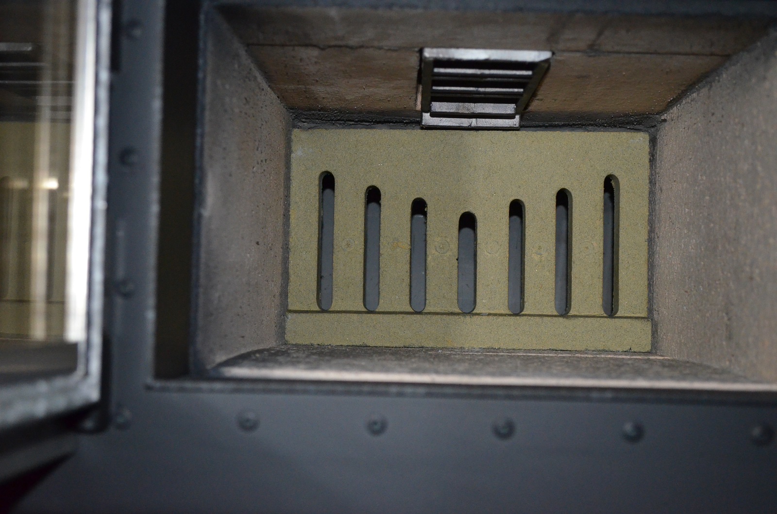

So jetz probier ich mal ob das mit den Bildern klappt.
Haben den Walli heute ins Haus gebracht.

Schöner HV!
Stimt das das man 12 Wochen auf das schöne teil warten muss?
Und ist der HV schon der der die Züge nur senkrecht hat und damit einfacher zu reinigen ist?

@Gombi1984
Bildkommentare lesen das beantwortet die Fragen.

Ist das jetzt generell so (keine vertikalen Züge) oder nur beim Wilde Kaiser
Immer wieder schöner Anblick......so einer Neuer

Schade, dass ich mit meinem wilden Kaiser nicht noch 2 Wochen gewartet habe, denn vielmehr Zeit war bestimmt nicht dazwischen. Das mit den nach oben reichenden Zügen ist bestimmt angenehmer zu reinigen. Ich beneide Dich darum.

Abwarten, immerhin ist es neu... und neu ist noch nicht erprobt
Immerhin wird dadurch die Möglichkeit genommen die horizontalen Züge blind zu Schalten.
Außerdem denke ich dass durch die Umlenkung beim alten Turbulenz reinkam und dadurch der Wärmeübergang besser war.
Gut wenn meiner eine erhöhte Abgastemperatur aufweist kann ich immernoch irgendwelche selbstgebauten Wirbulatoren einbringen.
Ob es jetzt generell so ist kann ich euch leider nicht sagen.
Stelle nur gerade fest dass meine Verlängerung für die Anheizklappe fehlt... War aber eigentlich mit bestellt.

Schneller zu reinigen wird der Ofen sicher sein, nur hat er auch weniger Tauscherfläche.
Aber dafür vermutlich mit weniger Zug zurecht kommt.
Wobei der Tauscher, dem Foto nach, noch immer in die Horizontale geht. Könnte es sein das die Hitze vom oberen Brennraum da rankommt?
