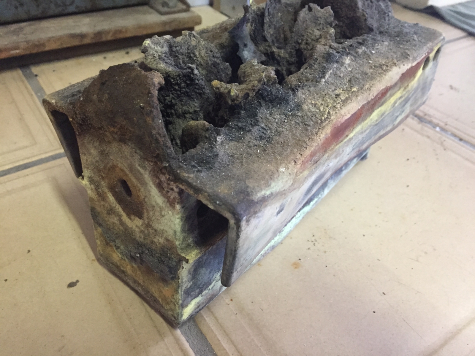

Re: Düsenblock klemmt
Hier mal Bilder meines verammelten Düsenblocks
Hatte mich gewundert, dass der ohne Werkzeug und rohe Gewalt rausging
....war aber grenzwertig
das ist ja der Hammer... unfassbar wie sich das Material verhält... das spricht für den Betonblock!!!
