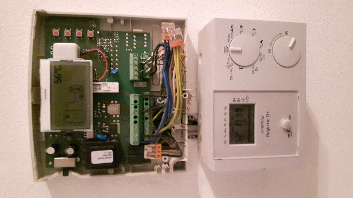

ich habe vergangene Nacht die Heizkreisregelung sowie alle Heizkörper abgeschaltet um den Heizkreis Ausschließen zu können . Es kam wie es kommen musste die Speicher sowie Kessel hatten heute früh die selbe Temperatur oben wie unten 56° im Speicher und ebenfalls 56° im Kessel . Es muss also du Pumpe der Rücklaufanhebungsgruppe sein bzw. die Regelung dessen . Das Schaltgeräusch des Elektromechanischen-Relais bleibt auch vollkommen aus. Wie in der Bedienungsanleitung beschrieben gibt es auch zwei Varianten die Pumpe anzuklemmen . R1 mit Drehzahlreglung R2 ohne ! Welche dieser Arten benutzt ihr und was sind die Vorteile ? Wie ist das bei euch wenn die Pumpe noch kein Einschaltsignal über die Regelung bekommen hat ist sie dann komplett aus oder läuft diese in einer Art Standby ? Die LED leuchtet beim mir eben immer .? Tja und mal angenommen es wäre das Relais wie kann ich das beweisen ? Ein neues einlöten würde meine Garantie sicherlich verbrennen und das Gerät einschicken ohne zu wissen ob es dann auch daran liegt würde mir sicher 2 unangenehme Kalte Wochen bescheren . Ein Paar Bilder zu meiner Anlage

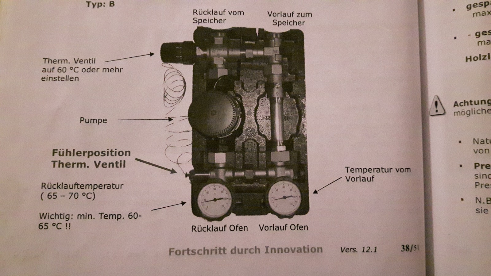

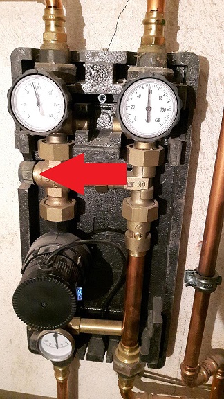

Die Rücklaufanhebung ist doch eine Oventrop Regumat? Welches Modell genau?
Und wo ist der Thermostat?

Du hast recht laut der Bedienungsanleitung der Rücklaufanhebungsgruppe sollte hier ein Thermostat mit Fühler sitzen . Habe die Teile auch in der Kiste der übrigen Teile finden können ! Werde diese morgen einbauen . Allerdings glaube ich das dieses Teile wie du schon gesagt hast die Durchmischung verhindern aber nicht das Problem das Pumpe durchläuft . Morgen kommt der Elektriker . Werde die Zweite Schaltung R1 mit der Drehzahlregelung mal Probieren und schauen ob das Relais kaputt ist.

also das Problem konnte wie so oft simpler gelöst werden als gedacht . Die Steuerung wurde komplett vom Netz genommen (nur auf OFF schalten hatte nicht gereicht). Beim wieder anklemmen gab es einen kleinen Blitz aus dem Relais und siehe da es schaltet wieder exakt bei geforderter Schalttemperatur ein wie aus . Was die Sache mit dem vergessenen Thermostat ("so wichtiges Teil") angeht habe ich mich erstmal entschieden es abzulassen da ich sowie es ist keine nach-laufprobleme der Pumpe habe . Die Anlage läuft wieder wie sie soll ohne eine Durchmischung und korrekter Abschaltung . Ich vermute das bei der Überladung das Relais geklemmt hat und seither nicht mehr zurück ging . Danke für eure Hilfe ......
