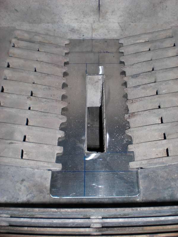

Um den Block vor mechanischen Einflüssen zu schützen, habe ich ein Edelstahlblech als "Düsenschoner" auf den Betonblock gelegt. Das Blech ist jedoch insgesamt länger als der Block, damit das Gewicht vom Holz auf dem kleinen Schamottblock (hinter der Betondüse) und dem vorderen Blech (direkt an der Tür) liegt.

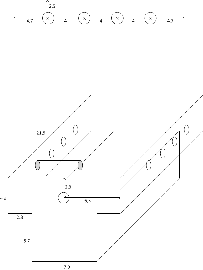

Hier erstmal die Außenmaße des Blocks, bzw. die Innenmaße der Schalung:

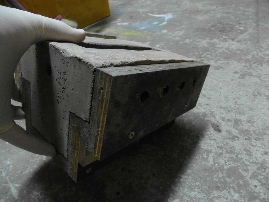

Der fertige Block noch in der Schalung:
Die Aluminiumröhrchen (12mm) für die Luftlöcher:

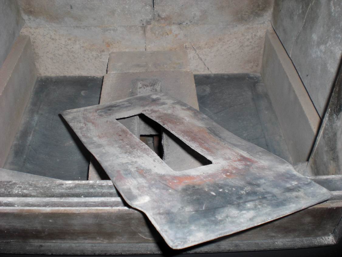

Hier noch weitere Bilder mit dem Düsenblock Schutzblech:

Das Blech ist aus Edelstahl und ca 2mm dick. An dem Blech habe ich auch noch nichts ausgetauscht. Die Belastung durch die Hitze scheint nicht so groß zu sein wie im unteren Bereich, denn da habe ich mit Umlenkblechen getestet, die mittlerweile schon stark verschlissen sind. Das Blech sieht also auch noch sehr gut aus und wird in nach dieser Saison weiter im Einsatz bleiben.

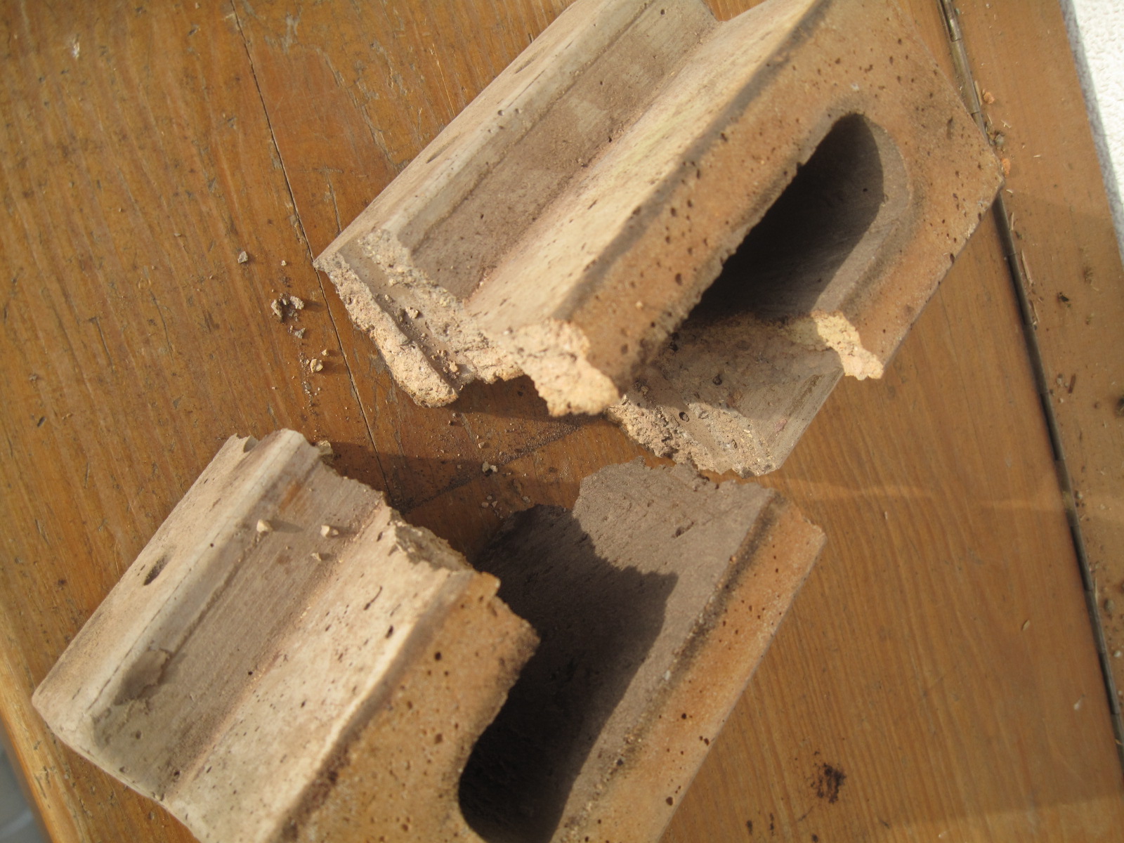

Ich habe eine Betondüse von einem Forumsmitglied bekommen, die hat aber die Erwartungen nicht erfüllt, denn nicht lange nach Inbetriebnahme brach sie auseinander .
Funktioniert zwar noch, werde aber bei Wallnöfer eine originale bestellen.

Schade, dass sie kaputt gegangen ist.
Ein Lob aber an den Baumeister. Die Düse sieht sehr gut aus, besser als meine
Wie kam es denn dazu?
Ist die Düse im gebrannten Zustand zu dir gekommen, oder noch "roh"? Vielleicht hat sie einen Transportschaden erlitten?
Hast du auf den Düsenblock das "Entlastungsblech über die ganze Ofeninnenseite gelegt? Falls nicht, liegt es vermutlich daran, dass das Holz direkt auf der Düse lag und sie schutzlos die Last ertagen musste.
Hat sie denn ansonsten funktioniert?
